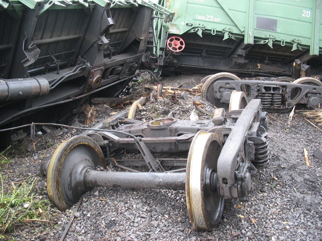

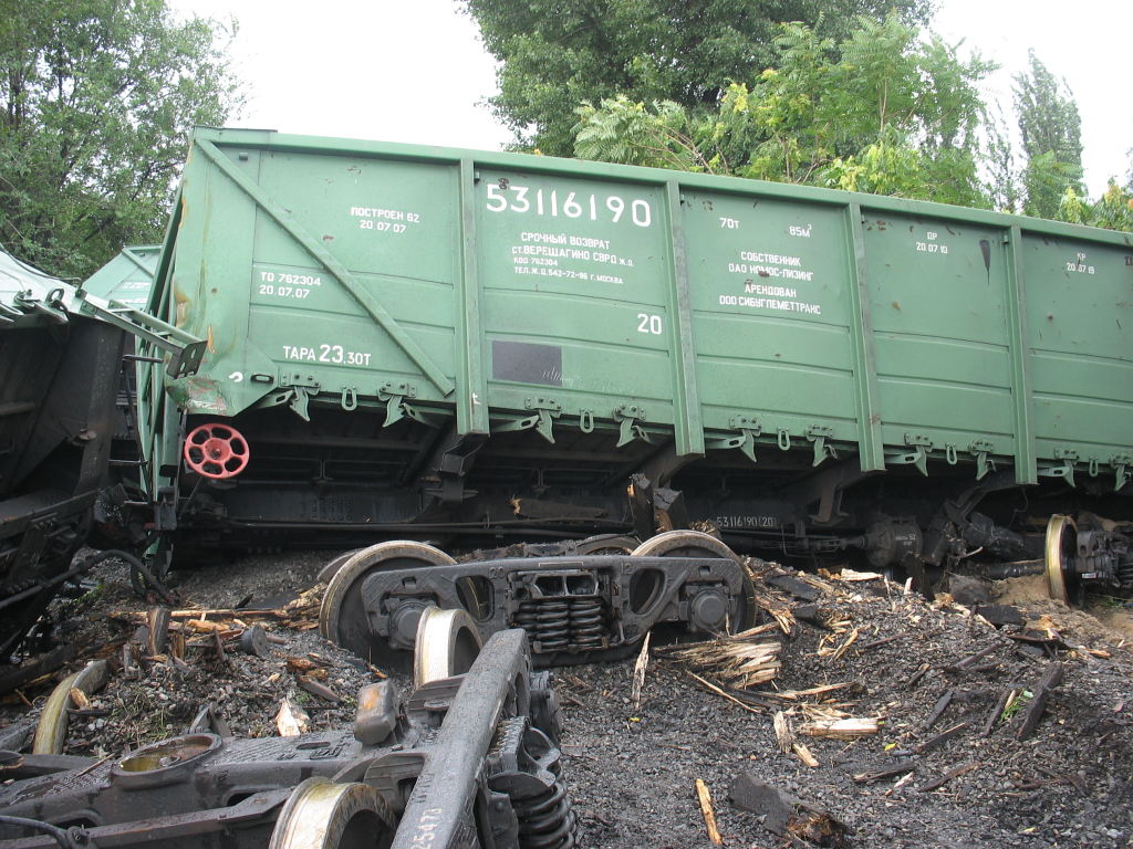

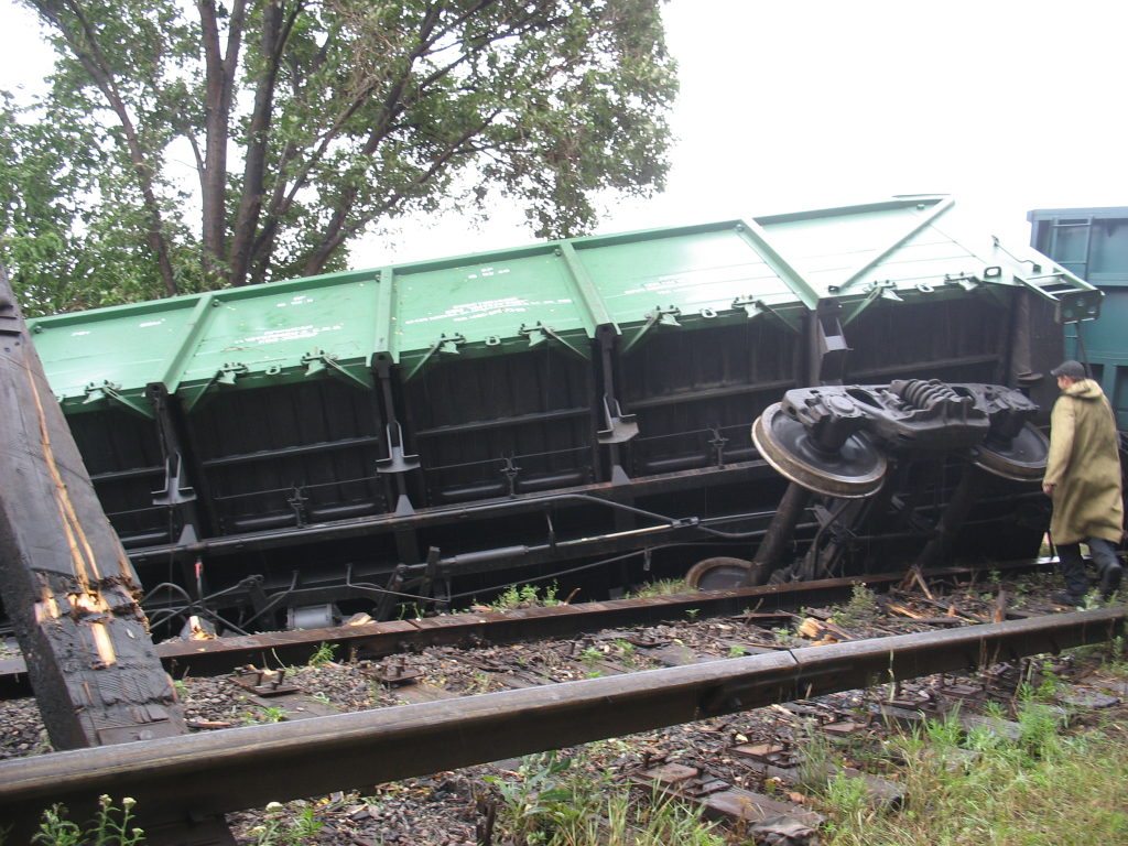

А в 14:43 на подъездном пути завода ОАО "Днепрококс" произошёл сход 14 вагонов, 7 из которых перевернулись. Вагоны частные, принадлежат российской фирме. Маневровый состав подавался тепловозом ТЭМ2У-6691, принадлежащим ОАО "Днепрококс". Пострадала женщина, проходившая мимо от удара веткой дерева, на который упал вагон, в данный момент она находится в больнице. Также повреждены коммуникации завода "Днепротяжмаш"

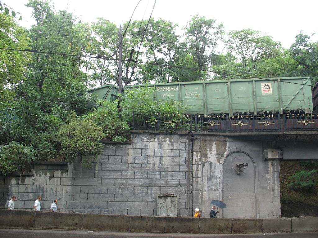

Сход произошёл на скорости 38 км/ч при установленной скорости 40 км/ч. Участок расположен на путепроводе, в кривой и на подъёме, поэтому маневровые составы заезжают туда с разгона.
Представители завода заявляют, что на ликвидацию последствий аварии потребуется более трёх суток, так как автомобильный подъезд затруднён, а 200 метров пути полностью уничтожены и требуется разгрузка всех вагонов вручную.
По официальной версии ведётся расследование причин но ИМХО, причина в ужасном состоянии путей.
Я был на месте проишествия спустя сутки, всё можно было облазить вдоль и поперёк, охрана не мешала изучать и фотографировать, доступ к вагонам был свободный, никакие работы по ликвидации последствий не велись

Обычно заезжают вот так (апрель 2008)
